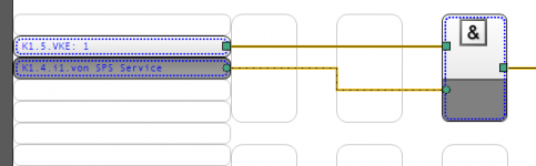

ich habe, glaub ich, ein Verständnisproblem.
Ein Signal kommt von der SPS über das DP-Modul ins PNOZmulti.
Hier kann man es nicht als sicheres Signal verwerten. Das alles verstehe ich noch.
Nun setzt man ein UND-Glied und deklariert einen Eingang als Standardfunktion, auf welchen man das DP-Signal legt.
Auf den anderen Eingang legt man das VKE1-Signal des PNOZmulti.
Das Ergebnis kann man dann als sicheres Signal weierverarbeiten.
Meine Frage:
Warum wird das DP-Signal durch die Verknüpfung scheinbar sicherer?
Gruß Torsten
