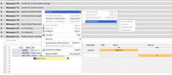

Hi
Also soweit läufts.
Allerdings kann ich nicht auf HEX umschalten, alles ausgegraut. OK ich habs in AWL und nicht als Merker sondern ALS FB Variable.
Ja das ist meiner Meinung nach ein böser Wiederspruch in sich, Explizit ein INT wird verlangt, aber die Fehlercodes in HEX (WORD) ausgeben...
EDIT: Übrigens ich verwende TIA 13SP1 UPD8, sollte also ziemlich aktuell sein.
