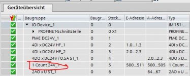

Danke erstmal für die Antworten.
Ich hab jetzt folgendes Problem das die HSC Eingänge bei der CPU direkt funktionieren, alles soweit gut.
Möchte ich jetzt das ganze über eine ET200S machen bekomme ich immer den Fehler "80A1".
(Hardware-Kennung der Schnellen Zähler ungültig)
Ich würde aber sagen das ich es richtig konfiguriert habe.
Jemand eine Idee?
Hast du mehrere HSC's konfiguriert und den Richtigen ausgewählt?
Ansonsten den HSC nochmals deaktivieren abspeichern und schliesen .. TIA dann nochmals öffnen und wieder den HSC aktivieren und schauen ob es dann funktioniert
In der Kurzform ist die Idee: RTFM
https://support.industry.siemens.com/cs/de/de/view/45977588
Länger ist die Idee:
Bei der ET200S funktioniert das ganze anders, die 12Byte E bzw. 6 Byte A haben eine wohldefinierte Belegung.
Da du hier basierend auf deinem Eingangsthread eine "Messende Betriebsart" wählen musst, gilt die Tabelle 2-17 bzw. 2-18 im verlinkten Handbuch.
Im Prinzip, wenn du die HW-Konfig sinnvoll gestaltest, ist mit dem Lesen von, gemäß deinen Bildchen, ED500 oder ED500:P die Sache erledigt.
