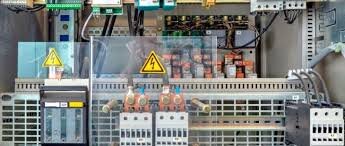

aktuell stellt sich uns die Frage, wie mit einer Netzdrossel im Schaltschrank bezüglich des Berührungsschutzes umzugehen ist.
Es geht z.B. um die VW3A455a von Schneider Electric.
Laut Datenblatt ist diese an den Klemmen IP10 und die Drossel selbst IP00.
Haust ihr solche Geräte im Schaltschrank zusätzlich ein oder deckt diese ab?
Gesehen habe ich beide Varianten.
Aber was ist nun die "richtige" bzw. notwendige Variante?
Der Schaltschrank ist mit Standard Doppelbart-Schloss ausgestattet. (Also mittelmäßig gegen Zugriff geschützt)
Gruß L.T.
Bei obiger Drossel sind ja die Klemmen gut isoliert. Da machen wir nichts. Des weiteren sind ja die Wicklungen und der Eisenkern auch mit Kupferlackdraht überzogen. Da habe ich keine bedenken.
Was mir nicht gefällt sind die "größeren" Drosseln. Da ist dann der Anschluss nicht mit Reihenkelmmen realisiert sondern mit blanken Kupferschienen. Habe da mal bei Herstellern bzgl. Isolierung angefragt. Die hatten aber nichts im Angebot. Von daher gehe ich mal davon aus, dass das passt. Wir machen da dann immer Klemmenabdeckungen drüber (bspw. 3TX6526-3B).
Letzte Woche haben wir einen neuen Schaltschrank bekommen. Da war dann doppelt Schrumpfschlauch drüber. Fand ich optisch ganz gut.
wir haben seinerzeit für 315kW Motordrosseln verbaut VW3A5107, 760A. Dort wurden die Drosseln mit Isolierplatten abgedeckt.
Es gibt auch Klemmenabdeckungen für Schütze, die passen nicht perfekt aber sorgen dafür das der Schock beim Öffnen des Schrankes etwas gemildert ist :eek:

Bei uns wird i. d. R. eine Abdeckung passend angefertigt, wenn es vom Hersteller keine Abdeckung gibt.
Bekommt man online für ein paar Euro oder beim freundlichen Metallbauer um die Ecke :)
Da sieht man wenigstens auch hindurch, um schnell Probleme zu identifizieren.
(Symbolbild)

Offensichtlich gibt es hier keine Out of the box Lösung, sondern nur die Möglichkeit sich entsprechende "Bausätze" zuzulegen.
Sei es zusätzliche Klemmenabdeckungen. Plexiabdeckung, Lochblechgehäuse...
Meine Aussage "..nicht der Einzige, dem die Ausführung der Drosseln eigentlich nicht gefällt." hatte sich nur darauf bezogen, dass wohl auch andere die Drosseln in der Form lieber nicht ohne zusätzliche Schutzmaßnahmen einbauen.
