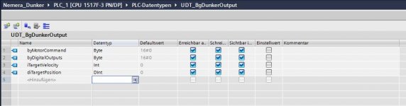

ich habe da ein kleines Problem beim aufbau der Schnittstelle für den oben genannten Motor.

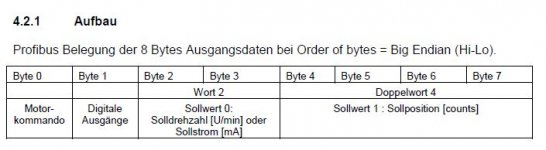

Einstellungen im Dunkermotor(Big Endian)
Jetzt fehlt mir aber die Zuordnung in der SPS.
Aktuell würde ich es so machen.
Würde das so passen oder muss da noch was gedreht werden, da es ja Big Endian ist.

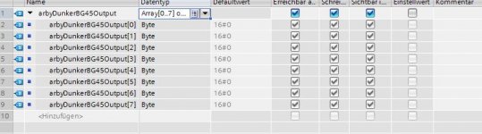

Alternativ so, dann müsste man es sich halt selber zusammen puzzeln.
