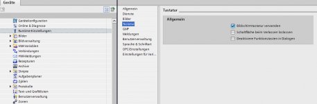

ich habe ein basic KTP700. AUf der einen Seite ist ein E/A Feld bislang als Ausgabe definiert. Ich möchte aber den Wert dahinter aus programmgründen änderbar haben. Ich möchte aber das auf der Seite das Feld als Ausgabe definiert bleibt.
Ich habe also eine neue Seite mit einem E/A Feld angelegt und greife auf diesen Wert zu. Wenn ich den nun aber ändern will, geht das Tastaturfenster nur ganz kurz auf und gleich wieder zu. Ich kann da also den Wert nicht ändern.
Daraufhin habe ich versucht auf der "Ausgangsseite" das Feld als EIn- und Ausgabe zu definieren. Hier kann ich den Wert nun ändern. Warum?
Hat jemand eine Idee warum das mit der extra Seite nicht hinhaut?

Ich könnte mir denken, dass das erste E/A Feld wo der Wert nur als Ausgabe definiert ist, verhindert dass du den selben Wert woanders beschreiben kannst, auch wenn die Seite eigentlich nicht aktiv ist. Unter Umständen ist die Variable die du beschreiben willst durch das andere E/A Feld als "nicht beschreibbar" gekennzeichnet.
Das sollte nicht so sein, das sieht mir aus wie ein Bug. Hast Du mal komplett neu generiert?
Ist in beiden EA-Feldern die selbe HMI-Variable verwendet? Als Workaround könntest Du mit zwei verschiedenen HMI-Variablen arbeiten, welche aber auf die selbe PLC-Variable zeigen.

Nachdem ich dann alle Änderungen wieder über Bord geschmissen habe und noch mal neu angefangen habe, funktionierte es auch mit dem E/A Feld. Aber komisch ist es schon. Ich habe nichts anderes gemacht als vorher.

Runtime-Einstellungen prüfen
Hallo Credofire,
ich hatte das Problem auch nach einer Migration von einem Klassik-Projekt. Das Problem konnte bei mir einfach gelöst werden durch aktivieren der Bildschirmtastatur unter den §Runtime-Einstellungen" -> "Tastatur" -> "Bildschirmtastatur verwenden".
