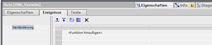

ich habe ein Win CC Professional 15.1 Projekt. Der kunde will jetzt alle Bedienereingriffe Protokolliert haben. Bei den E/A Feldern ist es ja einfach, da gibt es ein häckchen. Bei den Buttons habe ich nur ein Skript gefunden. Wie könnte das funktionieren wenn ich ein Faceplate als PopUp habe dass öfter aufgerufen wird?
Naja ich habe einen PC als Bediengerät, die Protokollierung stelle ich mir vor wie beim Häckchen der E/A Felder, hier wird eine Systemmeldung generiert mit Wert vorher und nachher die ich mit einem Meldefenster anzeigen will
Danke, soweit war ich schon, änderungen im E/A Feld sind so schon ausgeführt. Frage war drücken von Button und Änderung einer Boolshen Variable, zum Beispiel Motor Ein oder so. Da finde ich hier auch keine Lösung, weiß auf anhieb nicht wie ich das Skript multiinstanzfähig umschreiben könnte

dann führ doch ein Script aus bei der jeweiligen Variable "Ereignisse Wertänderung"
If SmartTags("Hier die Variable") Then
    NotifyUserAction hmiNone, hmiFalse, "Text für Kategorie", "Deine Variable hat sich von FALSE auf TRUE geändert"
Else
    NotifyUserAction hmiNone, hmiFalse, "Text für Kategorie", "Deine Variable hat sich von TRUE auf FALSE geändert"
End If
