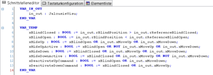

ist es möglich für eine Visualisierung in E!Cockpit temporäre Variablen anzulegen? Ich würde mit diesen gerne Schaltflächen ausblenden oder deaktivieren. Da ich diese öfters benötige würde ich die Bedingung nur ungern im jedem Element programmieren.
Eine Art Beispielcode wie ich es mir vorstelle habe ich angehängt.
