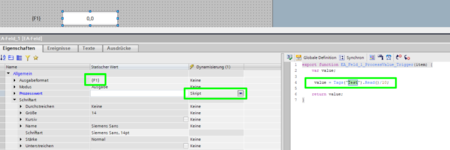

Hallo PeterLässt sich das Ausgabeformat auf {###,#} stellen? Dann wäre die Kommaposition einstellbar.
Wenn ja, wie sieht die Ausgabe aus? Könnte man das auch als Ein/Ausgabe nutzen?

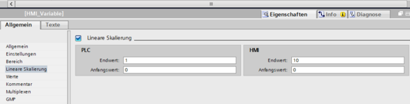

Leider Funktioniert das ganze nicht so wie gedacht hier ist das Format das ich eingestellt habe:

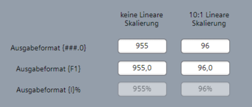

und hier das Resultat:
es hat zwar eine stelle weniger dafür wird kein Koma angezeigt und ich habe zwischen allen zahlen ein tausender Zeichen.
