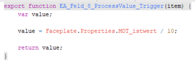

Hallo ja ich habe das mal versucht und bin mir ziemlich sicher das ich es richtig gemacht habe aber es funktioniert irgendwie trotzdem nicht, mache ich etwas falsch? Es scheint die Schnittstelle irgendwie nicht richtig zu finden. So sieht es ohne Code aus:soll.PNG
dann habe ich das hier probiert
dann war es plötzlich 0
dann habe ich das Probiert
und dann war es plötzlich NaN
und die Schnittstelle ist richtig geschrieben habe den Namen Kopiert.
ich verstehe nicht mehr was ich falsch mache💀

wenn ich nur Deinen letzten Post nehmen würde, würde ich denken, da liegt ein Offset von 100 auf dem Wert. Beim Übertragen in das Faceplate geht der offset verloren (0) und beim Teilen von 0/10 kommt NaN raus.
Aber es geht ja um die Darstellung von EINEM Wert. Da ist für mich i.M. noch nicht ganz fassbar.

Die Variabel die ich verwende ist ein Normaler DInt und hat eigentlich keinen offset drauf sie wird nur mit dem Istwert der Pumpe beschrieben. Dieser soll in Prozentzahlen angezeigt werden. Ich bekomme aber einen Wert zwischen 0 und 1000 da ich im alten Panel die letzte Zahl einfach hinters Komma rücken konnte. Also aus 755 wurde dann 75.5% und jetzt will ich das auch auf dem Unified machen aber das ganze geht nicht mehr nur mit dem Format. Also wollte ich es mit einem Script lösen aber dann passierte das was du ja oben schon gelesen hast.

Nur für die Ausgabe des Int-Wertes mit Dezimalpunkt müsste aber sowas gehen:
- eine Panel-interne Real-Variable anlegen
- bei der Int-Variable die Anbindung an die PLC-Variable, und bei Wertänderung ein Skript, was den Wert/10.0 in die Real-Variable kopiert
An das Faceplate beide Variablen übergeben.
Am Ausgabefeld im Faceplate
- die Real-Variable als Prozesswert des Ausgabefeldes für das Format ###.#
- die Int-Variable für irgendeine nicht störende Animation (z.B. bei 0 Vordergrundfarbe schwarz und bei <> 0 auch Vordergrundfarbe schwarz), damit die Int-Variable zyklisch aktualisiert wird und das Wertänderung-Skript triggert

Mir fällt auf, daß die Division durch 10 in den hier gezeigten Skripten immer als Ganzzahl 10 angegeben wird. Würde es vielleicht helfen, wenn man in der Formel die Division durch Real 10.0 schreibt, also Wert/10.0 ?
