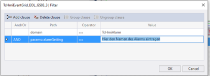

Anschließend möchte ich in meinem Eventgrid den Filter so anpassen, dass genau nur meine eigenen Events geladen werden:
Ist das irgendwie möglich?

Die TcHmi.Controls.Beckhoff.TcHmiEventGrid.ColumnList beschreibt ja nur was von den Events dargestellt werden soll. Das willst/musst du nicht auf dem Server generieren. Damit könntest du je nach UA Daten die Spaltenansicht tauschen (eher nicht sinnvoll).
Deine PrivatprogrammExt c# Extension kann einfach Events generieren:
C#:
                var evt = new TcHmiSrv.Core.Event();
                evt.Name = "MyUA_EVENT1";
                evt.Domain = "PrivatprogrammExt";
Dein Filter am EventGrid muss wahrscheinlich nur die Zeile "domain == PrivatprogrammExt" beinhalten. Optional bei name noch auf "MyUA_EVENT1" einschränken.
Verschicken musst du es über diese Send funktion:
Beispielcode dafür findest du in den Beckhoff Beispielen auf github:
Gespeichert wird es im Server, aber auf jeden Fall wird es an alle verteilt, die sich dafür angemeldet haben (also das EventGrid im oben genannten Beispiel).

Hi @malloc ich habe dir mal eine Fotostrecke hinterlegt. Da es noch im Beta-Stadium ist, gibt es dafür noch keine Dokumentation.
Ich denke damit wird klar, wie das ungefähr funktioniert:
Jetzt im EventGrid unter "Common-->Filter" den Namen von des Alarms eintragen:
