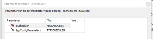

nachdem ich endlich für meine Haustechnik einen neuen Controller mit Codesys 3.5 beschafft und ans Laufen gebracht habe, stehe ich noch vor einem (wahrscheinlich) kleinen Problem.
Ich möchte die WAGOAppScheduler einsetzen, in 2.3 hatte ich die auch und dachte, dass ich mich damit halbwegs auskenne. Allerdings ist das Ding doch nicht ganz gleich. Das erste (und hoffenmtlich einzige) Problem an dem ich hänge, ist dass die Visu einen Eingang oSchedule hat, mit dem ich nichts anfangen kann. D.h. ich weiß nicht, wie der beschaltet werden muss.

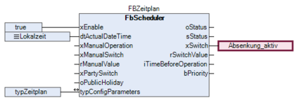

Um sicherzugehen, dass ich nichts grundsätzlich falsch mache, hier der Aufbau. Den Scheduler nur mit dem nötigsten (erstmal) beschaltet.
Dann als Visu die Visu Scheduler. Die erwartet jetzt zwei Eingänge
Der typConfigParameters ist klar, über den kommuniziert der FB mit der Visu. Aber was ist der andere? Muss ich den irgendwo deklarieren, wird mir der von einem FB, den ich noch einbinden muss, zur Verfügung gestellt? Was macht der überhaupt?
Wahrscheinlich bin ich auf beiden Augen blind, und jeder der mehr Erfahrung hat lacht mich aus.
Trotzdem schon mak im Vorraus besten Dank.
Eigentlich logisch, dass es der FB sein muss, es werden bei der Suche auch nur FBs angeboten. Und jetzt ist mir auch klar, wozu man den braucht.
