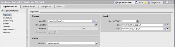

Hallo zusammen
In einer Int-HMI-Variable (ValveSO_iDataSts) bekommen ich den Status eines Ventiles (z.B. Bit 0 = offen/geschlossen, Bit 1 = verriegelt/freigegeben, Bit 3 = Fehler/kein Fehler usw.).
Nun würde ich gerne z.B. den "Status verriegelt/freigegeben" mit einem grafischen EA-Feld im Modus "Zwei Zustände" darstellen.
ValveSO_iDataSts = xxxxxxxx xxxxxx0x => Bild Interlock_Nrdy_32px_1
ValveSO_iDataSts = xxxxxxxx xxxxxx1x => Bild Interlock_Rdy_32px_1
Dazu müsste ich aber wohl die Bitnummer auf "1" stellen können.
Wie kann ich das erreichen?
Ich verwende WinCC Advanced mit TIA-Portal V14 SP1.
Hallo!
Du kannst beim grafischen EA-Feld keine Einzelbits auswerten. Du kannst es aber mit 2 übereinander liegenden Grafiken realisieren und die obere mit der Animation "Sichtbarkeit" anzeigen oder ausblenden. Bei Sichtbarkeit kannst du Einzelbits auswerten.

Man kann bei einem grafischen EA-Feld auch Animationen abhängig von einzelnen Bits der Prozessvariable machen über die Art der Grafikliste.
* Grafisches EA-Feld: Modus "Ausgabe"
* Grafikliste: Auswahl Bitnummer (0-31)
- Standardeintrag: "normales" Bild
- Bitnummer 1: "verriegelt"-Bild
