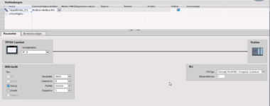

Hi zusammen,
ich würde gerne einen Elau C400 Controller der am Netzwerk hängt in WinCC V7.5 einbinden.
Ziel soll sein, die Einzelbits die auf dem C400 liegen (zb Meldungen) mit WinCC abzugreifen.
Dachte jetzt ich leg den C400 als Modbus TCP in WinCC als Verbindung an.
Leider bekomme ich so keine Verbindung. Port in WinCC habe ich mal 5000 eingetragen, das war der einzige Anhaltspunkt laut google den ich gefunden habe.
Hat jemand schonmal diese Art von Verbindung eingerichtet und kann mir sagen wo das Problem ist?
Am C400 hängt ein TP700 dran, daher weiß ich auch die Konfig von diesem Panel und wie dies kommuniziert (leider nicht per TCP, aber der CPU Typ etc wird mir zumindest offenbart)

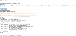

Ahhhh, so wie es aussieht wurde der Baustein garnicht benutzt. Danke!
Ich dachte es wäre bei Elau ähnlich wie Siemens, dass man "einfach abgreifen" kann.
1. EPAS => Recourcen => Bibliotheksverwalter => Weitere Bibliothek
2. Bibliothek Modbus_TCPIP_.... einfügen ( befindet sich im EPAS Installationspfad ( z.B. C:\Programme (x86)\EPAS-4 V24\Libary\ )
3. In der Bibliothek Modbus TCPIP findest du nun den Baustein:
