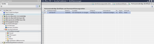

ich möchte gerne mit meiner CPU 1212C AC/DC/Rly in einem Alarmfall eine Email versenden.
Dazu habe ich mir die Anleitung von Siemens zur Hilfe genommen, ich bin da allen Schritten gefolgt und auch soweit ganz gut vorangekommen. Jetzt hänge ich allerdings an der Stelle, an der ich der CPU das Zertifikat von Googlemail zuweisen muss. Ich habe es erfolgreich in den Zertifikatsmanager importiert, wenn ich allerdings über die Einstellungen der CPU das Zertifikat zuweisen will, erscheint es in dieser Liste nicht, diese ist völlig leer. Übersehe ich irgendetwas?
Meine CPU ist die CPU 1212C AC/DC/Rly, Firmware Version 4.6.1, Zertifikat von Google ist aktuell heruntergeladen

Wohin importiert? Klingt als wäre es im falschen Reiter.
Ich habe zwei Screenshots angehangen, importiert ist es im globalen (?) Zertifikatsmanager, laut Anleitung muss ich dieses Zertifikat jetzt der CPU zuweisen. Diese Liste ist allerdings leer..

Du bist bei Gerätezertifikat, scroll mal runter bis "Zertifikate der Partnergeräte" kommt.
Oh mein Gott.. Das ist das Paradebeispiel von einem blinden Huhn.. Wenn man dann in der richtigen Tabelle schaut, dann klappts auf einmal.. Vielen Dank erstmal an alle und vor allem Pipboy, ich werde dann jetzt mal der Anleitung weiter folgen und berichten, obs klappt oder mich mit neuen Problemen zurückmelden
