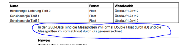

So das schöne Gerät ist nun eingetroffen. Handbuch durch gelesen und fest gestellt das es von Siemens fertige Bausteine gibt. Beim Suchen im Internet habe ich herraus gefunden das diese Bausteine verdammt viel Geld kosten. Nun zu meiner frage. Ich hatte vor die Werte aus dem PAC mit Lade EW usw in einem Programm auszuwerten und dann später in einen Datenbaustein zu schreiben. GEht das auch ohne die Bausteine oder muss ich das unbedingt mit den Bausteinen machen?
Hallo
Du kannst die Module für Strom, Spannung, Frequenz usw. direkt aus dem HW- Katalog rausnehmen
und einbauen und den Eingängen zuweisen und diese Eingänge dann in jedem Baustein einfach
lesen und transferieren. Nur der Wert der Leistung ist, so glaube ich 32 Bit groß da musst du aufpassen.
Sonstige Werte sind alle ganz normal zu bearbeiten.
Ich habe keinen einzigen teuren Baustein verwendet.
Bei mir sind die Module im Katalog unter Profibus DP .... SENTRON ........ Messgeräte ..... PAC 3200 zu finden.
Bernhard
Also kann ich einfach machen
L EW220
T Db8.DBW0
Und das dann mit allen werten oder?

Hallo
Es gibt Werte die im Double Float, also mit 64 Bit kommen.
Da ist im Basistyp 2 z.B. die Wirkenergie Bezug Tarif 1
In diesem Handbuch sind detailierte Informationen
nur zur Profibuskommunikation.
PAC PROFIBUS DP​
Gerätehandbuch, 02/2009, A5E01168846A-05
Bernhard
