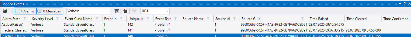

Hast du das mit der "Internationalisierung der Source-Info" schon getestet?
Bei meinen Versuchen klappt es nicht. Der Source Name bleibt immer leer.
TwinCAT 4026.17
PROGRAM MAIN
VAR
    fbAlarm         :Tc3_EventLogger.FB_TcAlarm;
    fbSourceInfo    :Tc3_EventLogger.FB_TcSourceInfo;
    xCreate        :BOOL;
    xRaise        :BOOL;
    xClear        :BOOL;
END_VAR
IF xCreate THEN
    xCreate := FALSE;
    fbSourceInfo.Clear();
    fbSourceInfo.guid := Global.TC_EVENTS.TranslationEventClass.Door.uuidEventClass;
    fbSourceInfo.nId := Global.TC_EVENTS.TranslationEventClass.Door.nEventId;
    fbAlarm.CreateEx(TC_EVENTS.StandardEventClass.Problem_1, 0,fbSourceInfo);
END_IF
IF xRaise THEN
    xRaise := FALSE;
    fbAlarm.Raise();
END_IF
IF xClear THEN
    xClear := FALSE;
    fbAlarm.Clear(0,TRUE);
END_IF
In meiner komplexen SPS-Umgebung hatte ich das gleiche Problem. In einem leeren Testprojekt hatte es aber sofort geklappt. Ich habe das Ganze aus Zeitgründen zurückgestellt und arbeite erst mal mit der 4024 und dem TC2 Eventlogger weiter.

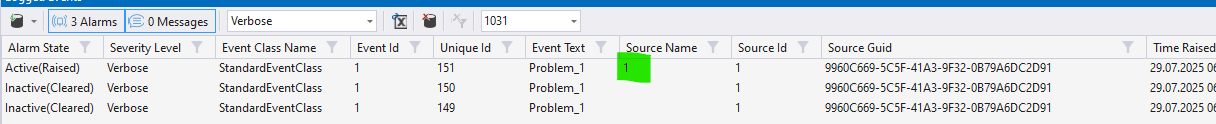

@Glon : Ich habe gerade mal Deinen Code verglichen.
mach mal statt
C-ähnlich:
dass hier:
C-ähnlich:
fbSourceInfo.ExtendName('MyEventSourceNameKey');
Bei mir sieht das so aus:
C-ähnlich:
fbTcSourceInfo.Clear();
fbTcSourceInfo.guid         := TC_EVENT_CLASSES.Sources;
fbTcSourceInfo.ExtendName(UDINT_TO_STRING(stEventList.stEventLog.stEventData.SourceId));
Wenn ich das mache, dann taucht die "Source ID" im Feld "Source Name" auf (z.B. 1). Was ich sogar erwartet hätte.

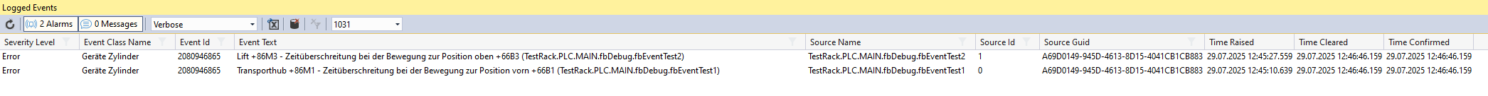

Ich habe es jetzt ausprobiert. Ich dachte die TcSourceInfo wird bei CreateEx2 automatisch vergeben. Daher habe ich es nicht weiter probiert.
Ich habe bei der fbTcSourceInfo.sName einfach den Instanz-Pfad übergeben, die Source Id ist ein Instanzzähler
Mein FB Hierfür:
{attribute 'reflection'}
FUNCTION_BLOCK FB_Debug_EventTest
VAR
    fbTcAlarm     : FB_TcAlarm;
    {attribute 'instance-path'}
    {attribute 'noinit'}
    sInstancePath : STRING;
END_VAR
VAR_STAT
    nInstanceNo    : UINT := 0;
END_VAR
// Init
METHOD Init : BOOL
VAR
    iTcSourceInfo    : I_TcSourceInfo;
    hResult         : HRESULT;
    aGuids            : ARRAY[0..1] OF GUID;
    nGuidCreateError: UDINT;
END_VAR
VAR_INST
    fbCreateGuid    : FB_CreateGUID;
    fbTcSourceInfo    : FB_TcSourceInfo;
    bStart            : BOOL := FALSE;
END_VAR
THIS^();
hResult := E_FAIL;
fbTcSourceInfo.guid := TC_EVENT_CLASSES.DeviceCylinder;
fbTcSourceInfo.nId := THIS^.nInstanceNo;
fbTcSourceInfo.sName := THIS^.sInstancePath;
hResult :=
THIS^.fbTcAlarm.CreateEx(stEventEntry := TC_EVENTS.DeviceCylinder.ToPosAlarm,
                         bWithConfirmation := TRUE,
                         ipSourceInfo := fbTcSourceInfo);
THIS^.nInstanceNo := THIS^.nInstanceNo + 1;
bStart := TRUE;
Init := SUCCEEDED(hResult);
// Init
METHOD Cyclic : BOOL
VAR_INPUT
    i_bIsPending    : BOOL;
    i_bAcknowledge  : BOOL;
    i_sRefDesig        : STRING;
    i_sName            : STRING;
    i_sRefDesigPos    : STRING;
    i_sNamePos        : STRING;
END_VAR
VAR_OUTPUT
    o_bIsRaised        : BOOL;
END_VAR
VAR
    bTmpIsPending     : BOOL;
    bTmpAcknowledge : BOOL;
    bTmpDelete         : BOOL;
    bTmpNewAlarm    : BOOL;
    hrTmpResult        : HRESULT;
END_VAR
VAR_INST
    fbIsPendingRtrig : R_TRIG;
END_VAR
bTmpIsPending := i_bIsPending;
fbIsPendingRtrig(CLK := bTmpIsPending,
                 Q => bTmpNewAlarm);
bTmpAcknowledge :=
    THIS^.fbTcAlarm.bRaised
    AND i_bAcknowledge
    AND NOT bTmpIsPending
    AND (THIS^.fbTcAlarm.eConfirmationState = TcEventConfirmationState.WaitForConfirmation);
bTmpDelete :=
    AND (i_bAcknowledge);
IF bTmpNewAlarm
THEN
    THIS^.fbTcAlarm.ipArguments.AddString(THIS^.sInstancePath);
    THIS^.fbTcAlarm.ipArguments.AddString(i_sName);
    THIS^.fbTcAlarm.ipArguments.AddString(i_sRefDesig);
    THIS^.fbTcAlarm.ipArguments.AddString(i_sNamePos);
    THIS^.fbTcAlarm.ipArguments.AddString(i_sRefDesigPos);
    hrTmpResult := THIS^.fbTcAlarm.Raise(0);
END_IF
IF bTmpAcknowledge
THEN
    THIS^.fbTcAlarm.Confirm(0);
END_IF
IF bTmpDelete
THEN
    THIS^.fbTcAlarm.Clear(0,TRUE);
END_IF
o_bIsRaised    := THIS^.fbTcAlarm.bRaised;
Ich bin mir nur nicht sicher bei der GUID. Ich hätte gedacht, dass bei der SourceInfo die Quellinformationen rein kommen also müsste auch die GUID des FBs oder der Instanz angezeigt werden. Da ich keine Ahnung habe wie man die GUID eines FBs ausließt habe ich versucht eine neue im Init mit FB_CreateGuid zu generieren. Hat aber weder mit sNetId = '', als auch mit ausgelesener NetId der Steuerung immer den Fehler 1803 / 16#710 (ADSERR_DEVICE_SYMBOLNOTFOUND - Symbol nicht gefunden) gebracht.
