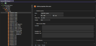

Ich habe nur eine einzige SourceInfo-Klasse für mein gesamtes Projekt. Jeder instanzierte Baustein bekommt nur die SourceID, die dann auf eine EventId der SourceInfo referenziert.
Ich bin auch gerade beim Umstellen vom TC2- auf den TC3-Eventlogger. Ich benutze die TC2 SourceId's einfach weiter.
Ich habe mal nachgeschaut: Meine Sources-EventClass hat 682 Einträge, also habe ich 682 einzelne Objekte.
