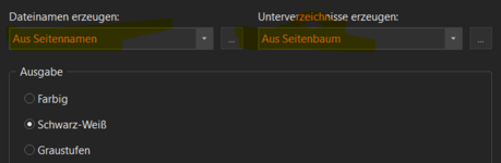

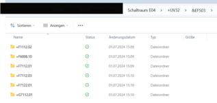

Bei uns werden automatisch von mir die PDF's bei jedem Schließen erzeugt und an den richtigen Ort kopiert. Ebenso Eine Sicherung auf dem Server unter Gleichem PFad nur ein anderes Laufwerk
Keiner unserer Leute aus dem Technischen Büro oder Elektriker / Elektroniker möchte das mehr missen.
