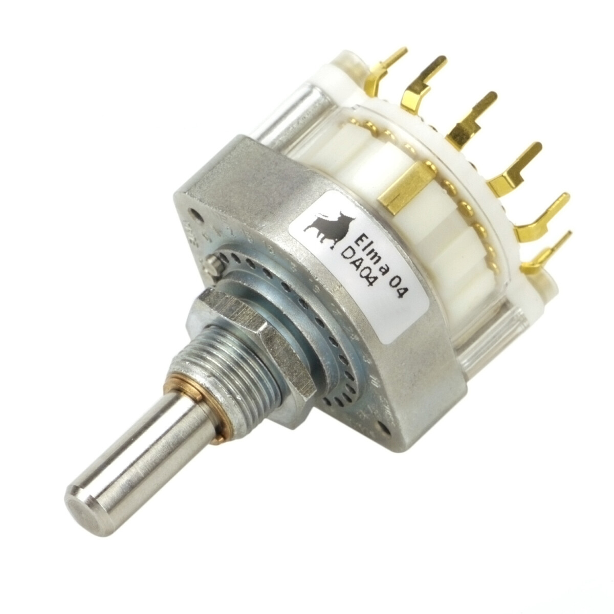

Vielleicht gibts hier was passendes:
Der Typ 04 ist auf jeden Fall industrietauglich:
Oder bei EBE:
Solche Schalter oder andere Lösungen findet man oft in der "High-End"-Audio-Szene. Die Preise sind das dann aber meistens auch.
Hallo, ich hab die mechan. Stufenschalter von den Sinumerik Steuertafeln der 840er Reihe benutzt..
Sind im Gray-Code Codiert und sehr robust.

Ja an sowas wie die Stufenschalter der Sinumerik hab ich gedacht.
Joggen ist auch nicht das Ziel - es ist ein Override und dafür passt es.
Wenn also jemand eine passende Bestellnummer hat bin ich nicht böse, ich suche parallel natürlich selbst.

Wieso nicht zum Joggen geegnet ? Ich habe damit komplette Handlingsysteme von 0-120% in der Geschwindigkeit verstellt..
Die Orignal-Bestell-Nummer ist ( nur noch als Ersatzteil) : 9FC9 301-0BC20 und kostet ca.250€)
Heute gibt's das Set nur noch elektronisch. in 5V Ausführung, dann bei 95€.
Wir hatten seiner Zeit die Skalen nachdrucken lassen und die mechan. Drehschalter bei EBE gekauft.
(Hab noch 6 Skalen für Vorschub-Override). Die neuen Anlagen dann aber nur noch über HMI.
