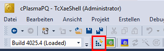

Oh Mann, sind die Fragen wirklich ernst gemeint? Falls ja, frage ich mich was man Euch überhaupt über die Bedienung/Benutzung von TwinCAT 3 beigebracht hat. Du solltest vielleicht die Hardware erstmal links liegen lassen und im Infosys von Beckhoff Dir dieses Einführungsprojekt anschauen, das kommt ohne Hardware aus.
Zum Thema wie man die Hardware aktiviert, durch Klicken auf den markierten Button:
Übrigens kannst Du Dich nur einloggen, wenn der SPS-Dienst Deines Zielsystems im RUN ist, sprich das Kästchen neben dem markierten gedrückt ist. Das macht TwinCAT allerdings schon automatisch wenn Du die Hardware aktivierst.

Hallo Christian,
weder das Eine noch das Andere hat etwas damit zu tun. Kompilieren hieß bei TC2 "übersetzen" und bei TC3 "Projektmappe erstellen" und hat lediglich Dein Programm übersetzt. Einloggen hieß bei beiden Systemen schon immer einloggen und damit ging man Online auf die SPS, soweit dabei festgestellt wird, dass auf der SPS noch kein Programm oder ein anderes sich befindet erfolgt noch die Frage, ob das aktuelle eingespielt werden soll. Bei einem bereits vorhandenen Programm hat man dann noch die Auswahl zwischen Online Change und Download oder aber gar nichts herunterladen.
Damit das System auch die Hardware kennt muss diese aktiviert werden, selbst wenn man keine I/Os hat muss das erfolgen, da darüber auch die Lizenzen abgefragt werden und die Task angelegt wird. In TC2 hieß das "Aktiviert Konfiguration" und das Symbol sah wie ein Würfel aus, weswegen manche auch von Würfeln reden wenn sie das Aktivieren meinen. In TC3 heißt es "Konfiguration aktivieren".
