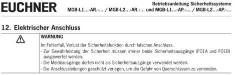

Ich habe hier eine Zuhaltung von Euchner. MGB-L1.
Plan war die Zuhaltung über einen sicheren Ausgang einer 4 F-DQ (ET200SP) zu machen.
Blöderweise meldet die Diagnose der F-DQ Kurzschluss.
Euchner Support konnte mir nicht helfen und erzählt nur was von ... der Ausgang... darf kein Taktsignal enthalten.
Aber so weit komm ich ja gar nicht erst.
Angeklemmt ist der Ausgang auf IMP1(+) und IMM(-).
Wenn ich den Null von der Steuerung gegen IMM messe habe ich dort -23V.
Mit einem Standartausgang funktioniert es problemlos.
Hat jemand eine Idee?
Hallo volker,
Muss der Magnet überhaupt mit einem sicheren Ausgang angesteuert werden?
Du musst auf jeden Fall die Sicherheitsausgänge der Zuhaltung auf F-Eingänge legen.
Ich meine, dass wir das auch schon mal hatten.
Da wurde auch Kurzschluss gemeldet, obwohl "nur" die angeschlossenen Lasten zu träge reagierten.
Damals mussten wir die max. Rücklesezeiten für Dunkeltest und Einschalttest anpassen.
