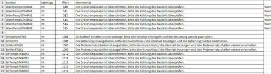

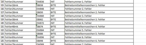

Im Anhang habe ich mal 2 Bilder beigefügt.
Das sind die Daten bzw. die Formate, die ich aus der externen S7 bekomme.
