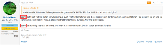

Ist eine virtuelle IBN mit den drei erstgenannten Programmen (TIA, PLCSim, PS) ohne SIMIT nicht auch schon möglich?
Simit geht halt viel viel tiefer, simuliert dir z.b. auch Profinetteilnehmer und diese reagieren in der Simulation auch realitätsnah ( du steuerst sie an und sie liefern also auch Daten ( wie z.b. Statuswort/Istdrehzahl usw. zurück ). Nur mal ein Beispiel.
Simit ist mächtig aber das ist nichts, was man mal so eben macht. Das ist schon eine Welt für sich
