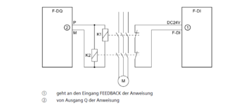

ja genau sowas meine ich. Ich habe ein System von Euchner EKS im sinn. Die laufen über Chips. Wenn der Chip abgezogen wird, ist das wie not aus. Das heißt mit einer Betriebsanleitung wie man mit der Packzelle umgehen sollte um Folge Fehler zu minimieren, sprich dass man den Anmelde Knopf nutzen soll, wäre ich ja durch mit den Punkt.Ich kenne das als "Schlüssel Transfersystem" hab sowas selbst noch nie in Betrieb genommen. Aber ich glaube du brauchst nur einen sicheren Eingang für das ganze System. Erst wenn alle Schlüssel im "Master Schloss" Stecken kann die Analge wieder scharf geschaltet werden. So kenne ich das zumindest. Da müsste man sich die Doku von dem Teil mal anschauen.
