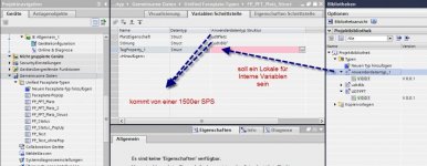

WinCC Unified Faceplate und UDT für Interne Variable
Senator42
944
81
TIA V 16
ich kann zwar in der Bibliothek einen Anwenderdatentyp (UDT) anlegen,
aber nicht als Schnittstellentyp in einem Faceplate benutzen.
was mach ich da falsch?
das unified ist ganz schön zickig :|
Da ich derzeit das gleiche Problem habe..... @Senator42 hast du eine Lösung gefunden?
Hast du beim Erstellen des Anwenderdatentyps darauf geachtet, dass es auch ein Unified UDT ist?
Genauso gemacht, leider taucht es nicht auf.
EDIT: Soweit ich gelesen habe, ist es einfach nicht möglich... Man kann derzeit nur eine PLC UDT Verbindung erstellen.
