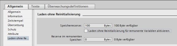

FB.JPGHallo zusammen,
bei folgendem Problem brauche ich eure Hilfe.
In meiner Entwicklungsprojekt (TIA17) habe ich einen FB geändert und versucht den Baustein anhand unserer Globalbibliothek in einem anderen Projekt zu aktualisieren. Der geänderte Baustein ist in dem Projekt in mehreren übergeordneten FBs aufgerufen (jeder FB stellt einen Anlagenteil dar). Beim übersetzen lief es bei allen anlagenteilen normal bis auf einen, in dem ich den geänderten Baustein nicht aktualisieren kann. TIA gibt bei manueller Aktualisierung die Meldung "FBxx ist gesperrt und kann nicht aktualisiert werden. Deaktivieren Sie die Speicherreserve des Bausteins". Wenn ich kontrolliere, sehe ich, dass Speicherreserve bei allen aufrufenden Bausteinen (Anlagenteile) deaktiviert ist. Allerdings habe ich bemerkt, dass die Einstellungen zur Datenreserve bei dem problematischen FB ausgegraut sind und ich kann sie nicht ändert, was nicht der Fall bei allen anderen FBs, bei denen die Übersetzung erfolgreich war.
Hätte jemand eine Idee, woran das ganze liegen kann?
Danke und Grüß
Hast du mal versucht, den betreffenden FB zu kopieren und ihn dann zu aktualisieren? Ist er dann immer noch gesperrt?, wenn nicht, danach den "alten" löschen und den umkopierten umbenennen.
