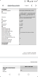

ich stehe vor der Aufgabe einer Vorinbetriebnahme. Die erstellte Software soll an einem Versuchsaufbau getestet werden. Dieser besteht nur aus Netzteil, CPU und Panel. Sie entspricht damit nicht der im Projekt enthaltenen Hardwarekonfiguration.
Das Problem ist, dass sich die SPS nicht in den RUN Modus versetzten lässt. Die CPU ist in ihren Eigenschaften --> Baugruppenparameter --> Anlauf auf "Anlauf der CPU auch bei Unterschieden" gestellt. Hilft aber auch nichts.
Die Fehleranzeige liefert Fehler in den untergelagerten Komponenten. Ein "Simulationsbaustein" ist im Programm enthalten.
Es muss einen Weg geben die SPS in den RUN Modus zu versetzten um das Programm in zusammenspiel mit der Visualisierung am Panel testen zu können. Leider konnte mir Google auch keine passable Antwort liefern.

Natürlich, indem du einfach mal einen Screenshot deines Diagnosepuffer machst
und vielleicht auch einmal verrätst welche CPU / Software du hast.
Vermutlich fehlt dir nur ein Fehler OB ( OB122.... )
OB122 ist vorhanden. Bei der CPU handelt es sich um eine 1512SP-1 PN. SW TIA V15.1
Es macht sinn den diagnosebuffer hochzuladen und nicht nur einen Screenshot eines eintrags davon.
Aber die Zeile Bereichslängenfehler im OB1 ist doch schon mal ein netter hinweis.
Hier der Diagnosepuffer.
Indirekte adressierung auf DB0 in OB1 ?????????
Und DB0 fehlt
Hmm (ich kenne mich mit CPU 1512SP nicht aus), ist da wirklich DB-Nummer 0 (DB0) gemeint, oder Offset-Adresse 0 in einem DB?
