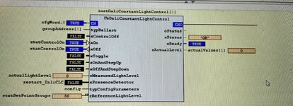

Hallo zusammen, ich verwende den Baustein FBdaliconstantlightcontrol im Codesys 3 auf einer Wago750-8212 . Nach einer gewissen Zeit gehen die Leuchten aus und nicht wieder an. Selbst die Präsenzmelder schalten nur kurz ein aber sofort wieder aus. Trotz eines aktiven Zeitschaltprogramms auf dem xon
geht die Leuchten aus. Wer kann da helfen?
so wie es aussieht arbeitest Du bei xOn xOff mit Flankenerkennung, d.h. das Signal liegt jeweils nur während eines Zyklus an, nicht dauerhaft.
eine positive Flanke an den Eingängen „xOn“ und „xOff“ schaltet die Beleuchtung und den Regler ein bzw. aus.
Du kannst du Flankenauswertung an den Eingängen also entfernen. Stattdessen kann die Variable statControlOn am Eingang xOff einfach negiert werden.
Wie lange dauert es bis die Beleuchtung ausgeschaltet wird?
Könnte es sein, dass ein anderer Baustein die selbe Gruppe schaltet wie der Konstantlichtreglerbaustein?
