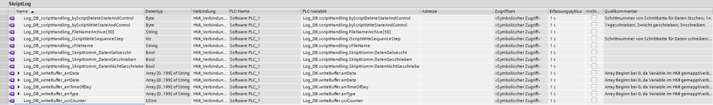

Hier die Deklaration in der SPS:

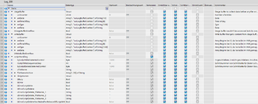

Und hier die Deklaration im HMI:
Ein Versuch die Arrays auf 86 anstatt 200 zu begrenzen (in Verbindung mit angepassten Erfassungszyklus von 1 s auf 100 ms und angepassten Handshake Zeiten von 2 s auf 200 ms), resultierte darin dass dann teilweise leere Inhalte ab Zeile 58 (bzw. jeweils 58tes Element) fehlen.

Z.B. SmartTags("Log_DB_writeBuffer_arrDate[0]") ist gar kein Element der HMI-Variable "Log_DB_writeBuffer_arrDate". Wenn du auf ein Element des Arrays "Log_DB_writeBuffer_arrDate" zugreifen willst, dann müsstest du schreiben SmartTags("Log_DB_writeBuffer_arrDate")(index)
Ich bin mir auch nicht sicher, ob man überhaupt Strings garantiert aktualisiert aus der SPS ins HMI bekommt, geschweige denn Arrays of String. Variableninhalte garantiert aktualisiert ins HMI bekommt man nur als Rezeptur, oder mit einem ausgefeilten Handshake. Die WinCC RT Advanced ist dafür nicht gut geeignet. Kannst du vielleicht ein externes Programm benutzen, was deine DBs aus der SPS ausliest und speichert?
