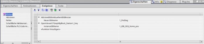

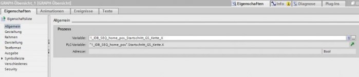

ich möchte mit Hilfe einer PLC Code Anzeige eine Schrittkette auf einem IPC anzeigen lassen.
Hierfür habe ich eine Graph Übersicht angelegt Siehe Bilder.
Wenn ich nun die Runtime Starte und auf die GRAPH Übersicht klicke öffnet sich das Bild mit der PLC Code-Anzeige, hier kommt dann aber die Fehlermeldung (Die PLC wurde nicht gefunden oder der Name der PLC ist Falsch 3103) Verbindung zwischen PLC und IPC steht eigentlich.
Grüße JJJones
OK habe nun schonmal rausgefunden, dass ich wohl den angegebenen PLC Namen überprüfen muss.
Aber wo ist dieser angegeben? In der PLC Code Anzeige? kann den Eintrag nicht finden.
