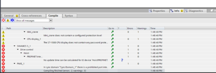

ich möchte CPU 1515-2 PN mit Servoumrichter S210 PN zusammen verbinden. Wenn ich das Programm kompiliere, kommen zwei Fehler auf. Ich konnte die Lösung Herausfinden.
In der Topologie, wenn ich das Switch wegnehme und CPU direkt mit S210 verbinde, kommt keine Fehler auf. Nur wenn das Switch da ist, ist das Problem.
Hätte jemand wohl eine Idee???
