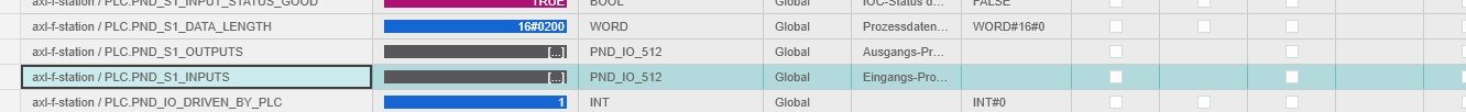

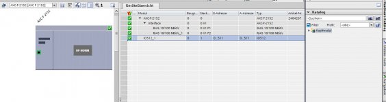

Guten Abend,
ich habe unter einer Siemens Steuerung einen AXC F 2152 Controller als I/O Device hinzugefügt nun will ich ein Integerwert von der Siemens Steuerung auf den Phönix Controller übertragen. Die Schnittstelle in der die Daten ankommen sollen ist PND_S1_INPUTS und ist ein Array von 512 Byte. Ich habe zuerst ein Baustein im TIA Portal geschrieben in dem der Intergerwert in zwei Bytes aufgeteilt wird (LOW- und HIGH Byte). Die Bytes will ich in die PND_S1_INPUTS[0] und PND_S1_INPUTS[1] senden, sodass sie wieder in die Phönix Steuerung zu einem Wert zusammengefasst werden können. Dazu habe ich auch im AXC F 2152 Controller die entsprechenden Variablen deklariert und ein kleines Programm geschrieben die mir die Werte wieder zu einem zusammenfassen. Leider kommt beim Laden des Programms immer der Fehler I/O Datenausfall und ich kann dabei nicht genau eingrenzen ob es an dem Siemens Controller liegt oder am Phönix Controller. Die Bilder mit den Fehlern habe ich unten eingefügt.
Ich hoffe ihr könnt mir bei meinem Problem helfen oder mir ein Tipp geben woran es liegen könnte.
Vielen Dank im Voraus.
Gruß robo7795

Kommt der Geräte-Ausfall nur in der Siemens Steuerung oder auch im AXC?
Sind die E/A-Bereiche spiegelbildlich In/Out deklariert? Wie sieht die E/A-Projektierung auf der Siemens-Seite und auf der AXC-Seite jeweils aus?
Ist die E/A-Projektierung in beide Geräte geladen?

Es scheint dass etwas geht schief bei die Grundsätsliche IO Verbindung zwischen S7-1510SP und ACX als IO-Device.
Die Fehler "nicht unterstützte Gerätekonfiguration" kenne ich nicht.
Wenn du diese Zeile in Diagnosepuffer markiert, wass wird bei Ereigniss-ID angezeigt ?

Ich habe jeweils I/O512_1 Adressen in beiden Programmen gefunden (siehe Bilder), diese Adressen hab ich dann verwendet.
Gruß robo7795
