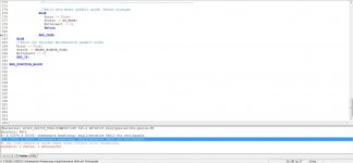

Hi Leute,
ich brauche Hilfe bei diesem SCL-Code. Ich konnte mittlerweile fast alle, ausser zwei Fehlern, ausmerzen. Könnt ihr mal drüberschauen, ich übersehe mit Sicherheit irgendwas und das macht mich kirre.
Ich habe Screenshoots von den Fehlern gemacht und die fehlerhaften Zeilen sind markiert. Den Code habe ich von einem fertigen Baustein aus TIA übernommen und in Step 7 neu geschrieben und für mich an manchen Stellen angepasst.
Ich konnte über die Suchfunktion im Forum keinen ähnlichen Fall finden der mir geholfen hat, daher habe ich diesen Thread aufgemacht.
