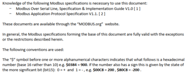

danke Leute für die vielen Antworten zu dem Thema. Das alles, insbesondere der Hinweis mit dem Zweierkomplement und der Wertigkeit des Bit 15 hat meine Frage sehr gut beantwortet.
