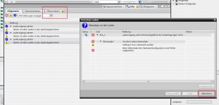

ich habe diese Problem im Tia Portal:
Programm übersetzen(Hardware und Software) ist kein Problem, aber wenn ich das meine Konfiguration übertragen möchte dann bekomme folgende Meldung im Vorschau fenster (( Fehler beim Übersetzen: Beim übersetzen der Hardwarekonfiguration sind Fehler aufgetreten))
und ich komme nicht mehr weiter. ""Sieh auch Bild""
Meine Hardwarekonfiguration besteht aus: CPU 1518-4 PN/DP, IM 153-1, HMI(OP177B PN/DP)
Ich freue mich auf jede Hilfe

kannst du in der Meldung weiter runter scrollen ob da noch detailinformation stehen?
Auch mal bei TIA im unteren Berech wo die Fehler/Warnung/Info Symbole stehen ob da noch Informationen abgelegt sind.
Christoph
Ist der OP177B als Profinet Device konfiguriert ?
Es sieht so aus, weil der OP177B in der Netzwerksicht mit eine blauen "PLC_1" markiert ist (wie der Slave_1) was bedeutet dass der OP177B als Device für der 1518 als Controller zugewiesen ist.
Wenn der OP177B wirklich ein Device für der 1518 ist, ist das wirklich notwendig ?
Wenn du diesen Zusammenhang nur zufällig konfiguriert hast, dann hat es vielleicht mit das Lade/Kompilierproblem zu tun.

also dort steht nur diese Information : Aktion vor dem laden in das Gerät abgebrochen. und das alles
ok markier mal die CPU dann rechte Maustaste -> Übersetzen -> Hardware (komplett)
Geht das ohne Fehler?
Christoph

OP177B ist genau als profinet Divice konfiguriert, wie kann das anders konfigurieren? "PLC_1" erscheint automatisch an diese Stelle.

an der Ethernet schnittstelle des OP bei betriebsart die checkbox io-device abwählen.
Christoph&&&&
habe ich gemacht, aber der Fehler ist immer noch da. PLC_1 ist am OP nicht mehr zu sehen.

Den "normalen" Vorgang die ich verwende:
In das Hauptprojektbaum "neue Gerät hinzufügen" (oder was es heist mit deutsch als Sprache für TIA).
In der Netzwerksicht, "Verbindungen" aktivieren.
Es taucht blaue Kästchen auf bei die Geräte die mit einander Verbunden werden kann.
Mit der Maus ein "Linie" zwischen die blaue Kästchen der OP177B und der 1518 ziehen.
Jetzt ist ein HMI Verbindung zwischen der OP177B und der 1518 konfiguriert, ohne ein Profinet Device Verbindung.
Aber probier mal den OP177B von dein Projekt komplett zu löschen. Dann weis du ob es überhaupt mit das Problem zu tun hat.

ja Christoph das geht ohne Fehler

Ich habe wie JesperMP empfohlen hat gemacht und alle ist Okay.
Ich frage mich jetzt warum ich OP177B nicht konfigurieren kann

ich habe es mal bei mir versucht.
1518-4 V1.8 und nen OP177 dran so wie in deinem Screen.
Lässt sich ohne Probleme ladenmit TIA V13.1.9, kann also kein generelles Problem sein.
Hast du was besonderes in dem project zwischen OP und CPU?
Stop jetzt habe ich den Fehler auch, tritt bei mir auf wenn ich die IP Adressen falsch konfiguriere.
Dann steht aber auch unten im Fenster ein Fehler, dazu einmal auf INFO klicken und auf Übersetzen, dann sollte was zu sehen sein.

Als Test habe ich gerade so gemacht:
Test Projekt angelegt.
1518 eingefügt .(mittels "Add new device" in Projektbaum)
1518 Schnittstelle X1 an Netzwerk verbunden (PN/IE_1 wird automatisch angelegt).
OP177B eingefügt (mittels "Add new device" in Projektbaum).
OP177B PN Schnittstelle an Netzwerk PN/IE_1 verbunden.
In Netzwerksicht, "Vebindungen" aktiviert, und dann ein Verbindung zwischen OP177B und 1518 anlagen mittels "linie ziehen" zwischen die blaue Kästchen in OP177B und 1518.
Dann Hardware kompilieren.
Klappt.
