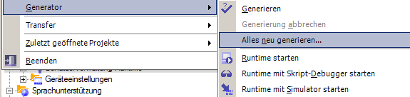

Hast du das Projekt in WinCC einmal komplett übersetzt? Also über "Alles neu generieren"? Evtl. auch einmal temporäre Dateien löschen und dann komplett generieren.

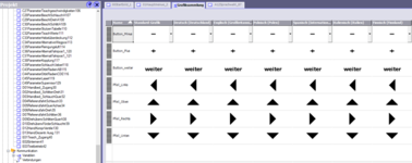

ich habe genau das gleiche. Ich habe auch ein OP77B und dort eine Variable hinzugefügt und anschließend das Projekt wieder mit mit WinCC flexible SP5 Upd2, Patch Step7 V5.7 Integrity auf das Panel übertragen. Seit dem hatte ich keine Graphiken aus der Grafikliste mehr, nur noch anstatt einer Graphik schwarze Klötzchen. Hier mein Transfere. Ich habe nur wenige Graphiken aber nun hat der Kunde leider keine Pfeile mehr zu Bildnavigation. 1689327816794.png
Grafikliste.

Ich würde die einmal eine Grafik testweise exportieren, und dann neu dem Projekt hinzufügen, evtl. außerhalb der Textlisten in ein Bild einfügen. Vielleicht lässt sich dann darauf schließen, an welcher Stelle etwas nicht funktioniert.
ja ich war unter Extras Temp. Daten löschen und anschliessend alles neu generiert. Danach Projekt komplett auf OP77B übertragen. Leider keine Änderung. Es kommt kein einziges graphisches Zeichen am OP.
Nein leider nicht. Der Win7 PC ist zuhause und hat keine Lizens mehr. Die WinCC flex lizens habe ich auf den neuen Win10 rechner übertragen. In der Simulation unter WinCC flexible ist alles OK. Gibt es bei Start des Panels eine Einstellung ?
Hier eine Hardcopy der Simulation. Dort ist alles hübsch wie es sein soll.
Das mit dem Graphik löschen und wieder erneut hinzufügen war leider auch ohne Erfolg.
