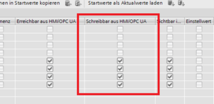

Hallo, ich arbeite mit einer S7 1513-1 PN in TIA V17 und habe ein TP900 Comfort Panel angeschlossen. Ich nutze die LBP Bibliothek von Siemens und habe gerade folgendes Problem: Bei Eingabe eines Sollwertes für einen Regler am HMI kommt oben stehende Fehlermeldung. Die Standardsachen wie Reboot, Variablennamen überprüfen, komplett laden etc. habe ich bereits gemacht. Die Verbindung zwischen HMI und SPS besteht definitiv. Ich kann sogar Werte im gleichen Datenbaustein vom HMI aus ändern z.B. die Betriebsart von Hand auf Auto umschalten. Trotzdem kommt NUR bei Eingabe des Sollwertes diese Fehlermeldung. Hat jemand eine Idee?
