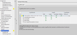

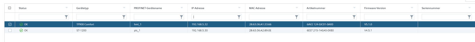

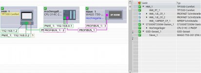

TIA "Wertübernahme in Steuerung nicht möglich"
Ein paar mehr Info´s wären schon gut.
Was zeigt dein Panel denn an? ### in den Feldern?
Hast du mal ein Fenster mit Systemmeldungen projektiert und dir die Meldungen angeschaut?
Sicher das Datum + Uhrzeit übereinstimmt?
Ja, Uhrzeit Datum passt zusammen. Habe schon alles mögliche versucht. Die hmi Verbindung habe ich automatisch erstellen lassen. Die Steuerung ist auf vollzugriff also ohne Passwort. Das mit dem Zertifikat habe ich auch deaktiviert. IP und subnetz stimmt auch bei beiden überein. Bei dem e/a Feld habe ich einfach einen Int in einem DB angelegt. Und bei dem Schalter auch einfach nur einen Bool. Die Mac Adressen beider Geräte setzt er immer wieder auf null zurück, hat das vllt was damit zutun?

Ja das e/a Feld zeigt auch #### an. Bei den systemmeldungen kommt: Wertübernahme in Steuerung nicht möglich. Meinst du das Datum der SPS und HMI?
Ja das meinte ich.
Datum und Uhrzeit von der CPU und dem Panel müssen übereinstimmen.
Was zeigen die Systemmeldungen denn noch an? Wird die Verbindung zur SPS denn aufgebaut?
Ja, den DB gibt es. Habe auch alles geladen und bin auch gerade online da kamen keine sw Fehler. Wie genau muss die Uhrzeit übereinstimmen? Habe sie am Panel nur per Hand eingestellt also nicht auf die Sekunde genau. Habe gerade beobachten können das wenn ich die Runtime neu starte folgendes angezeigt wird aber nur beim Neustart. Erst steht eine 0 beim ea Feld und nachdem diese Meldung kommt kommen erst die ####

Datum und Uhrzeit von CPU und HMI müssen jetzt nicht auf die Sekunde übereinstimmen.
Schau dir doch mal deine SystemfehlerMeldung an
Da steht doch wo dein Fehler liegt. Überprüf mal deine Einstellungen
Tatsächlich war zwar bei der SPS vollzugriff ausgewählt aber bei der HMI Verbindung standen ein paar **** drin. Nachdem ich die rausgelöscht hatte geht es jetzt. Vielen dank an euch das ihr mir weitergeholfen habt. 👍🏻
