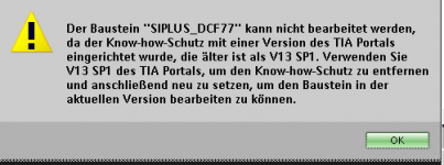

mal butter bei die Fische, wann bekommst du die Meldung?

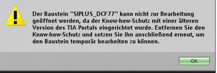

Die bekommst du wenn Du den Baustein öffnen willst! Ist aber nun einmal ein KHP Baustein den du nicht öffnen kannst.
Die gleiche/ähnliche Meldung bekommst du in V12/V13, hat aber nichts mit dem Compile zu tun, der interessiert sich wiederrum nicht für KHP.
Die Meldungsfenster-Popups kommen, wenn man die Fehlermeldungen nach dem Übersetzen anklickt.

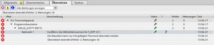

Ich habe in meinem letzten Beitrag übrigens noch ein zweites Bild ergänzt.
Fehler mit T_Diff_V2.1 hatte ich ja vorhin schon aufgeführt,
dafür dann einfach in der Befehhlsbibliothek den T-Diff suchen und auf Version V2.1 umstellen, dann geht das Compile wieder.
Weil du damit eine Goto machst und den Baustein öffnest -> geht nicht da KHP!
