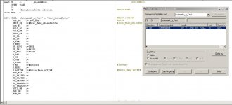

Hallo...vielleicht habe ich hier ja mehr Glück und es kann mir jemand weiter helfen!
Eine bereits mehrfach in Betrieb genommene Software weisst aktuell eine derzeit noch nicht nachvollziehbare Fehlfunktion auf!
Ein Graph Funktionsbaustein wird kurzeitig soweit nachvollziehbar im Millisekundenbereich aufgerufen, eventuell Zykluszeit, auch bei weiteren Programmabläufen wird dieser Baustein aufgerufen, obwohl dieser gar nicht aufgerufen werden sollte. Hat vorher einwandfrei Funktioniert.
Bei vorhergehenden Anlagen taucht dieses Problem nicht auf.

Kann dies eventuell mit der neuen Firmware im Auslieferungszustand der CPU zusammenhängen?
Downgrade der Firmware aufgrund keiner verfügbaren 4MB-Micro-Memory Card nicht möglich.
Der Fehler tritt unabhängig an zwei aktuellen in der Inbetriebnahme befindlichen Anlagen auf (Lettland und Estland).

Weiterhin wurden bereits die Graph-FB`s neu gespeichert und die Instanz-DB`s vorher gelöscht und somit neu erzeugt. Euch der verwendete FC72 wurde vorher gelöscht und neu erzeugt. Da es hier innerhalb von Graph in den letzten Jahren keine Änderungen gab handelte es sich laut Datum jedoch um den gleichen FC72.
Für eventuelle Lösungsansätze wäre ich vielmals dankbar!
