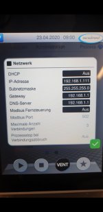

Mal von den Tipps der Anderen abgesehen, was mir bei Deinem Screenshot auffältt, da steht Modbus Fernsteuerung aus, da müsste in Deinem Fall "Vollzugriff" stehen? Außerdem werden keine Coils unterstützt, sondern nur Holding Register Du musst in der Logo einen anderen Baustein verwenden, der kein Bool via Modbus verschickt, sondern ein Word. Davor kannst Du dann einen SEL-Baustein setzen, der entweder eine 1 oder einen anderen Wert an den Modbusbaustein übergibt.
Hallo zusammen, erstmal danke für eure zahlreichen Antworten. Da waren zwei richtig entscheidende Tipps dabei.
Zu erst einmal war das Bild der Controllers etwas älter. Die Einstellung war schon auf Vollzugriff eingestellt.
Über das Programm von hucki konnte ich den Controller ansteuern. Allerdings nur in Verbindung mit dem Offset Tipp von Gunsams. Ich konnte jetzt per Tasterbetätigung den Controller in den Remote Mode setzen. (Über 40803)

Die aktuelle Einstellung am Controller
