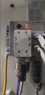

Hallo Zusammen
Ich bin bei der Anlage und festgestellt dass die Anlage eine Störung hat und das war Festo CPX-FB 13 hat SF ich bin Neu in der Arbeit wie kann ich die Störung beheben

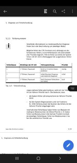

Danke für Ihre Antwort
Ich habe gelesen, also Sf blinkt 3 mal und in Handbuch steht Hardware Fehler

DeltaMikeAir
User des Jahres 2018
10.838
Punkte Reaktionen
2.646
Ich würde noch die 24V Spannungsversorgungen der Module rechts prüfen insofern vorhanden.
Auf deinem Foto leuchtet am Modul rechts verdächtig wenig.
Oje
Well-known member
63
Punkte Reaktionen
9
Die Karten blinken doch mit Sammelfehler wenn die Lastspannung weggenommen wird. Eventuell nur eine Tür auf?
Das Verhalten kann man mit dem Festo Maintenance Tool einstellen.
