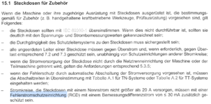

Seit 2019-06 (mit einer Übergangsfrist bis 2021-09-14) wird nun im 6. Aufzählungsstrich von Abschnitt 15.1 der DIN EN 60204-1 (VDE 0113-1):2019-06 Folgendes gefordert: »Strom-kreise, die Steckdosen mit einem Nennstrom nicht größer als 20A versorgen, müssen mit einer Fehlerstromschutzeinrichtung (RCD) mit einem Bemessungsdifferenzstrom von nicht grö-ßer als 30mA zusätzlich geschützt sein.« Weder in den Normen der Reihe DIN VDE 0100 noch in DIN EN 60204-1 (VDE 0113-1) gibt es aber eine Nachrüstverpflichtung.

Richtig, so stehts auch drin in 60204:
