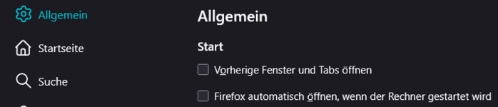

Ich habe zwei baugleiche Systeme, bei denen die TwinCat HMI Visualisierung (TF2000) im Firefox angezeigt wird. Nach dem PC Start wird dann auch den Firefox gestartet. Manchmal kommt dann "Sorry. We're habing trouble gettting yout pages back" (Siehe Forot unten. Danach kann ich auswählen "restore Session" oder "start New Session". Wenn ich "Start New Session" drücke, dann lädt die Visu ganz normal. Ich möchte dies nicht mehr. Wie kriege ich das weg?
Ich starte die Visualisierung per Verknüfpung und in der Verknüpfung habe ich dan " -kiosk". Die Visu ist als Startseite deklariert.
- Wäre es besser, wenn ich die IP auch noch im beim Befehl mitgebe?
- Ich möchte sowiso immer eine neue Session. Kann ich das irgend wo einstellen?

Ich glaube dein Problem ist nicht der Start von Firefox, sondern dessen Beenden.
Firefox ist der Meinung, dass er nicht sauber beendet wurde und fragt dann beim nächsten Start nach, was er denn jetzt tun soll.
Diese Nachfrage kann man deaktivieren:
Wenn du Firefox nutzt, hast du in den Einstellungen die Checkbox "Vorherige Fenster und Tabs öffnen" sowie "Firefox automatisch öffnen" deaktiviert?

Ja auf so was änliches bin ich auch gestossen. Ich bin aber auf "brwoser.sessionstore.max_resumed_crashes" auf 0 stellen.
Hat aber nichts gebracht. @APT: Ja über dies bin ich jetzt auch gestolpert. Es war angehakt. Ich hab es mal raus genommen. Meinst du das nützt auch wenn Firefox "Crasht"?
