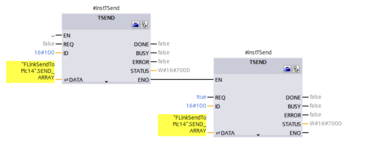

ich versuche gerade zwei F-CPU mittel F-Link zu verbinden(TCP Protokoll).
Das Tutorial von Siemens ist mir bekannt (https://support.industry.siemens.co...mmunikation-projektieren?dti=0&dl=de&lc=en-DE)
Daran habe ich mich auch gehalten, mit dem Unterschied, dass ich nur in eine Richtung Daten sende. Beide CPUs laufen ohne Fehler. Es kommen auch Daten im RCV_Array auf der zweiten CPU an, aber nicht im RCV_DATA.
Außerdem steht PASS_OUT auf TRUE.
Im Anhang habe ich mal mein Projekt(TIA V19) eingefügt.
Vielleicht kann mit jemand weiterhelfen.

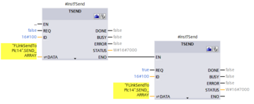

So habe den Fehler selbst gefunden.
Problem war das man am Baustein "TSEND" einen Flanken wechsel am REQ benötigt. Siemens löst das Problem, indem es den Baustein zweimal nacheinander aufruft.
Bei mir sah das ganze so aus:
Ich hatte den REQ vom ersten Baustein angeschaltet gelassen.
Ändere ich das ganze auf folgenden Code ab, funktioniert es:
