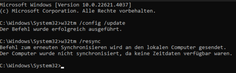

Ich hab dies jetzt auf ein 1500-H System eingericht.
Funktioniert sofort und gut.
Fur derjenige dies es auch mit ein H-System machen will;
mann sollte die Geräte IP nehmen. Nicht die Systemadresse. Also 2 NTP Server Bausteinen. Systemadresse lässt sich überigens auch nicht einstellen.
1 mal die Primary und 1 mal die Backup.
Weil die Profinet Schnittstelle verwendet wird.
