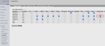

ich kenne mich nur mit den S615 aus aber ich denke die sind von der Konfig ähnlich.
Hast du den Hacken in der Firewall>Predifined>System Time für vlan1 (INT) gesetzt?snap165.png

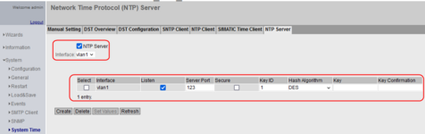

Unter System>System Time > NTP Server muss NTP Server angehackt und ein Eintrag angelegt sein.
Hast du den Hacken in der Firewall>Predifined>System Time für vlan1 (INT) gesetzt?Anhang anzeigen 93699
