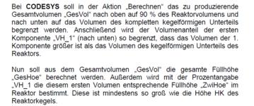

Daher, dass man das Volumen des Kegels berechnet und das eingefüllte/einzufüllende GesamtVolumen bzw. TeilVolumen1 mit dieser Zahl ("Konstante" bei vorgegebenen Maßen) vergleicht. Ist das GesamtVolumen bzw. das TeilVolumen1 identisch mit dem Volumen des Kegels, so ist die FüllHöhe des Kegels erreicht.Und woher weißt du dass die Füllhöhe des Kegels erreicht ist?
GesVol := LIMIT(MN := 0.0, IN := GesVol, MX := 90.0);
Mit den Formeln werden die Volumina der beiten TeilBehälter (Zylinder und Kegel) berechnet.Ich soll ja einen Funktionsbaustein "Berechnen" erstellen aber mich verwirren die ganzen Formeln hier ich weiß zwar was ich damit berechne kann, aber ich habe keine Ahnung ob ich die Formel einfügen muss in den FB oder nicht.
LIMIT ist eine einfache und übersichtliche Angelegenheit. Also "im Prinzip ja".Weil die Aufgabenstellung ist ja das ich zuerst das Gesamtvolumen "GesVol" nach oben auf 90% des Reaktorvolumens und nach unten auf das Volumen des kompletten kegelförmigen Unterteils begrenzen soll. (Alles in SCL).
Soll ich das mit einem LIMIT machen?
Mit MIN und MAX könnte man das auch berwerkstelligen.Oder kann ich so haben wir es zb immer in den anderen Projekten gemachen wenn wir etwas begrenzt haben.
IF GesVol > 90.0 THEN GesVol := 90.0;
ELSIF GesVol < 0.0 THEN GesVol := 0.0;
Nein, VH_2 "hat" man nicht, aber man kann es aus dem GesamtVolumen und dem TeilVolumen1 berechnen.Und mich verwirrt auch weil ich soll VH_1 in Prozent geben der Rest ist aber alles in m³.
Und ein VH_2 habe ich eben nicht gegeben sondern nur VH_1.
Die gesamte Höhe ergibt sich aus der Summe der Höhe im Kegel plus der Höhe im Zylinder, sofern das GesamtVolumen mindestens so gross ist, wie das Volumen, das in den Kegel hineinpasst.Und auch wie soll ich aus dem GesVol die gesamte Füllhöhe GesHoe berechnen. Das einzigste was für mich hier sinn ergeben würde wäre, wenn ich sage GesHoe := HK + HZ;
