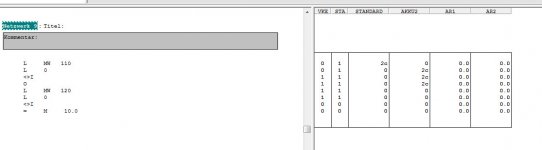

Keine Klammern mehr? Oh oh :roll: ... zeig doch mal. Vermutlich hat dann der erste Vergleich gar keinen Einfluß mehr auf das Ergebnis.Habe das Ganze jetzt so abgeändert, dass in AWL keine Klammern mehr vorhanden sind.
Manche Klammern kann man in AWL tatsächlich weglassen, doch wenn man nicht genau weiß wie das mit den Klammern in AWL richtig geschrieben werden muß, dann am besten Finger weg von AWL bei Verknüpfungen. Alternativ die gewünschte Verknüpfung in FUP oder KOP eingeben und dann die Ansicht auf AWL umstellen.
Vermutlich hätte es ebenfalls Auswirkungen. Welche? - kommt auf den Code an ...Das Auskommentieren in einem NW davor hätte aber auch jetzt die gleichen Auswirkungen, oder?
Ziehe den resultierenden Code aus den beiden Netzwerken in einem Netzwerk zusammen, dann sieht man es wahrscheinlich.
